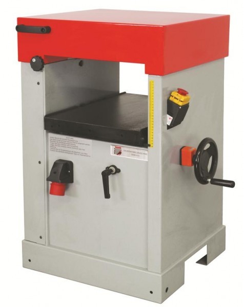

Рейсмусные станки предназначены для обработки деревянных заготовок, причем как из твердых, так и из мягких пород древесины. Используется для плоскостной обработки заготовок до заданной толщины. В рейсмусовом станке строгание заготовки происходит параллельно фугованной стороне. На фуговальном станке строгают детали прямолинейные и с двух смежных сторон.
очень массивное и прочное исполнение
массивный трех ножевой строгальный вал,
гарантирующий оптимальную спилку материала
затачивающиеся строгальные ножи с клиновым зажимом
два регулируемых валка в столе рейсмуса
структурированный секционный вал
гарантируют оптимальный ход изделия
машина произведена в соответствии со стандартами СЕ,
переменные скорости подача материала.
Технические характеристики станок рейсмусный HOLZMANN MASCHINEN DHM 410
Ширина рейсмусования 407 мм
Макс. высота рейсмусования 225 мм
Макс. глубина строгания 3 мм
Скорость подачи 5-7 м/мин
Диаметр ножевого вала (3 ножа) 70 мм
Скорость вращения 5000 об/мин
Потребляемая мощность (S1/S6) 2.2kW / 3,1kW
Диаметр присоединения аспирации 100 мм
Вес 215 кг
Габариты 800*750*1150 мм
